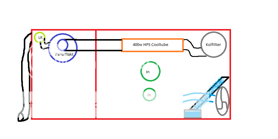

Posted by H on 2011-05-14 at 16:15Nu är det så att min growbox har fått sig en makeover, verkligen.
Det är en 400w HPS med tillhörande cooltube, kolfilter och kanalfläkt.Nu är det så att jag kan inte få ner temperaturen mer än 33 grader, vilket är alldeles för högt.
Detta är så det ser ut.
(de svarta linjerna är vent-slang om det inte går att lista ut)Den är totalt ca 140cm hög, själva kammaren där jag har allt är ca 90cm bred och 50 cm djup.
Vad jag antar är, att det beror på för fattig in-line luft, så det är det jag har i tankarna att installera 1, kanske 2 datorfläktar till i botten på lådan.
Annars vet jag inte vad jag ska göra.All hjälp uppskattas!

kolla vilket varvtal du har din kanalfläkt på, brukar finnas 2 lägen där du kopplar in sladdarna, hög resp låg, kolla om de kan vara så att den står på låg.
Jag hade placerat ett insåg så långt från kolfiltret som möjligt och långt ner så det blir bra rörelse på luften.best of luck

Planen är, med ett till insug, att ha den längst ner i vänstra hörnet av kammaren. För att bevara stealth så kan jag inte göra hål i de yttre väggarna, funderar annars på att göra ett hål i vänstra kammaren och dra en vent slang till själva trädgårdskammaren.

tror du kommer få ner tempen om du har fläkten efter filtret innan cooltuben.
sedan är det kanske inte så smart o låta fläkten suga ut varm luft då den kan pajja och samtidigt generera mer värme i ditt tält.
en kanalfläkt suger luft bättre än den trycker luft framför sig! Därför ska man ha fläkten så nära utblåset som möjligt. Kopplingen på bilden är klockren!
Däremot så skulle jag lagt insuget på andra sidan. Luftflödet tar kortast väg och du får inte ut varmluften.
En kanalfläkt tål betydligt högre temperatur än vad som genereras i ett odlingsutrymme, det är inga som helst problem att låta den dra i sig varmluften från en 400 w HPS
Japp! Men inte så mycket högre! stoppa in termometern och mät! du ska se att luften från din cooltube (om du suger luft) är under 40 grader. Om du nu inte har en liten fläkt till en stor lampa!
Hursomhelst så är det enormt mycket bättre att suga än att trycka! Googla om du inte tror mig! Aldrig någonstans trycker man luft om man inte behöver, kolla industrier, andra ventliationer. Fläkten sitter sist! Det av en anledning!

på bilden ser det ju snarare ut som att fläkten suger och inte trycker och ja… på vissa sidor skriver dom att de dyrare fläktarna klarar högre tempratur som hela 60grader men men….

Du kan ju prova att ta bort kolfiltret, får du ner tempen då så vet du att du har för klen fläkt. Jag kör alltid separat ventilation på cooltubarna (sval luft utifrån genom tuben sen ut ur boxen) jag vet inte om det är bättre för tempen men jag tror det=/
I övrigt så har jag lärt mig att alltid ha en för stor fläkt med varvtalsreglering (typ CO) Då kan man reglera ljud och värme smidigt.

om fläkten är av billigare modell så ska dom samtidigt inte utsättas för hög värme då fläkten kan pajja och om den inte gör det så genererar den mer värme så jag rekommenderar att köra
kolfilter direktkopplat till din kanalfläkt —> ventilationslang —> cooltube —> ventilationslang ut ur tältet.säger inte detta för att vara en besserwisser lr dryg utan att det faktist kan skada din fläkt samt att det borde göra värmen från cooltuben svalare. om du inte vill göra som Mr.Green säger vilket vore det bästa.
Jag har själv en S&P fläkt för 3000kr och det dessa är kände för att de tål högre värme (60 grader) samt att de är väldigt tysta i jämförelse med rvk fläktar
