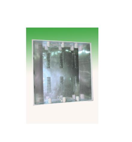

    Jag är ingen baddare på ritningar och geometri. Så därför undrar jag så här: Jag tänkte bygga en jättefin reflektor eller coolshade till ett antal stora LE-lampor, och jag undrar om någon har en ritning på hur en riktigt bra reflektor ser ut.
    Alltså vi talar om minst fem ytor: dels en bottenplatta där man fäster armaturerna, och sedan minst fyra plattor som är vinklade i förhållande till bottenplattan. Men hur många grader ska de vara vinklade? Någon kanske har hittat en ritning på något forum?

    Typ någon såhär?
    http://shop.textalk.se/shop/2586/art86/305233/305233-origpic-07178b.jpg
    http://www.smartstep.se/shopimages/181267.jpg
    Det är ju inte allt för svårt att räkna vinklar… Hur skall lamporna sitta, som i den första bilden, eller vertikalt genom toppen?
    Hur stor är ytan du skall belysa?
    Hur stor kommer bottenplattan på reflektorn bli?
    Hur långt kommer lamporna sticka ner från reflektorn?

    Just! Jag tänkte mig något som i den nedre bilden:
    Specifikationer: En bottenplatta på en 50 x 60 cm, med fyra glödlampor som är ca 10 cm höga och 45 cm långa, placerade horisontellt på bottenplattan med vinkelfästen. Ytan som ska belysas är 60 x 60, 70 x 70 eller något ditåt. Och så hade jag tänkt en reflektor som helt omsluter lamporna, så att man kan sätta en platta med en glasskiva nedtill och göra den till en coolshade.

    Eftersom bottenplattan är nästan lika stor som utrymmet som skall belysas behöver du egentligen bara en bottenplatta. Du får ta och bygga upp reflekterande väggar bredvid som riktar ljuset till plantorna.
    Om du skall ha några “väggar” på reflektorn, om du nu vill ha som en coolshade, så skulle jag rekommendera 70-80 graders lutning på dom. För att fånga ljuset så mycket som möjligt… Men det kommer ändå sprida sig mycket åt sidorna så reflekterande väggar är mycket rekommenderat.

    Tack! Jag är inne på att bygga en coolshade, och så ska jag dessutom i vanlig ordning ha reflekterande väggar i odlingsutrymmet. Vad jag fortfarande inte förstår är är följande: Om man nu bygger en reflektor eller coolshade med fyra “väggytor”, hur får man då fram måtten på dessa (så att bitarna passar ihop snyggt och prydligt)?

    en platta och 4 skivor som du sågar/bränner/klipper 45 graders vinklar på sidorna och svetsa ihop skiten

    Lättast är ju om du har 45 graders lutning på alla, då passar dom när du böjer ner väggarna.
    Men annars så kan du ju böja ner 2 motsatta väggar och sen rita på de andra 2 vart de skall mötas så får du exakt.

    hur höga är dina vinkel fästen för det måste ju tas med i beräkningen för att veta hur låna dina “sidor” ska vara
    Lampan 100mm se säg 120 mm för att ge lite anings rum + din fästen

    Helt riktigt. Jag har både E 27- och E 40-lampor. Vinkelfästena till E 27 är drygt 2 cm, vinkelfästena till E 40 har jag inte konstruerat än, men E 40 bygger ju en bit till, så jag tänkte sätta E 27-fästena på klossar för att få en enhetlig höjd.
    Det blir en låda i plyfa. Om jag någon gång blir färdig med den kommer jag att meddela måtten eller lägga ut en bild.

    Här har du ritningen på en jag skissat på. Lite svårt att veta hur du vill ha det, men kan ju vara en hjälp på vägen.
    Om du har en 60x45cm plåt som klipps enligt ritning och bockas 55 grader bör du få något liknande:

    Tusen tack! Ritningen gör det mycket klarare för en matteanalfabet. Här ska byggas och donas.
