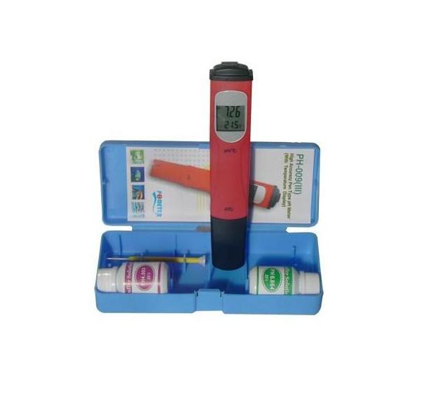

    Finnes redan en tråd om detta, men ok. Värm upp dina vätskor under armarna. Spola behållaren o änden på mätaren med rent vatten(Avjoniserat vatten dvs till strykjärn lr batterivatten finns på konsum typ) Häll sedan i vätskan(i behållaren o stoppa ner mätaren skaka lite lätt på den glöm inte att sätt på den innan) som har lägsta ph värde o vrid på skruven till det uppnår vad som står på flaskan. Sen har du i vätskan som har högre ph värde o vrid på skruven tills det står samma värde som på flaskan. Hade lite problem själv när jag skaffade min 8) . Försök flera ggr så lär du dig: Lycka till :D
    Ps,Tog mig 3ggr innan allt funkade, bor du med kommunalt vatten så ligger det på 7ph, hoppas att det blir fina blommor annars finns hjälpen här hos oss på Swecan. Ds

    fick inte några kalibreringsvätskor med min :S
    måste man använda 2st olika vätstor? en med lägre ph och en med högre ? så marginalerna där emellan blir så exakta som möjligt då ?
    är det viktigt att tvätta mätaren med dest. vatten Efter att man haft den i vätskan med lågt PH, och skall stoppa den i vätskan med högt PH?
    En PH-mätare som visar korrekt gör att du kan förstå och reglera din grow mycket mer exakt vilket i sin tur betyder att du får mindre problem och mer/bättre skörd.
    Jag gör så med bra resultat. Skaka/torka av den ordentligt innan du stoppar ner den i vätskan med högt PH. Efter att du använt mätaren är det också viktigt att du rengör den innan förvarning och eventuellt använder en förvaringsvätska. Följ instruktionerna punkt och pricka för din mätare för bästa resultat.

    hehe läs igen så tror jag du förstår att det inte var rikigt så jag menade :)
    vet vad en PH mätare är bra till, Undrade bara om det var viktigt att tvätta av mätaren med avjoneriserat vatten när man byter ifrån den kalibreringsvätskan med Lågt Ph, till den med högt!
